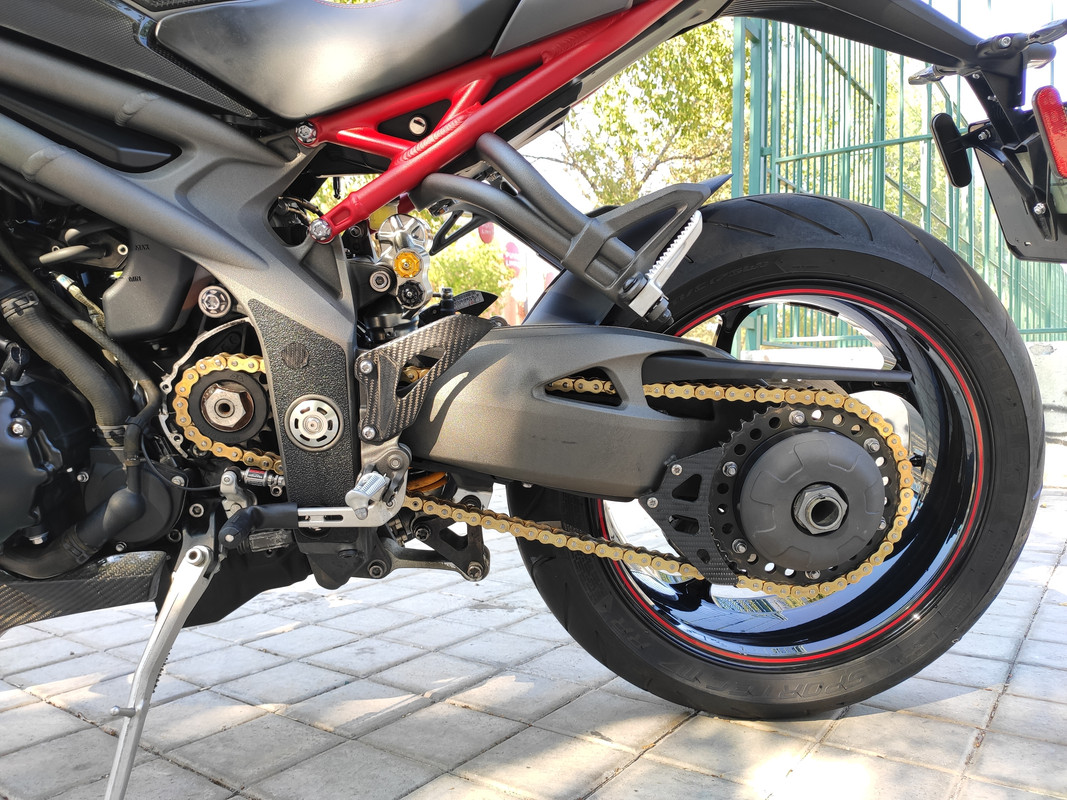

Grasa:
Valvulina:
Gachamigo
cbfero asustaviejas
cbfero asustaviejas
Mensajes: 2744
Re: Majes - CÓMO ENGRASAR tu CADENA como un DIOS GRIEGO [Y crear un CABALLETE]
Mensaje por Gachamigo »
Por cierto, en el manual de Triumph indica, textualmente: "spray lubricante de cadenas".
Toma moreno. :))

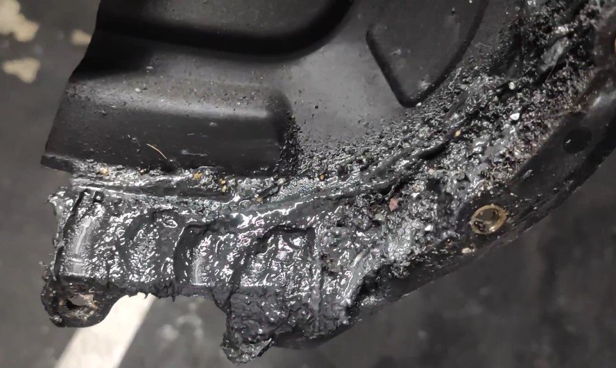

Ya la he limpiado. 16 años llevo con la moto y nunca lo había hecho emoji33
Después de tenerla limpita que da gusto verla, me he dado cuenta que el guarda cadena tiene un tomo de grasa que si metes un dedo cuesta sacarlo. Mañana lo desmontaré al igual que el protector del piñón, o como se llame, lo que está en la zona delantera de la cadena. Vaya tela, Rociaba la cadena con quitagrasas del Mercadona y manguerazo.
Podéis ponerme penitencia que lo asumiré emoji4

west_side escribió: 07 Dic 2021, 20:11 Ya la he limpiado. 16 años llevo con la moto y nunca lo había hecho emoji33
Estaría bien unas fotos del momentazo tapa de piñón con 16 años de grasa en spray.
Vas a alucinar.
